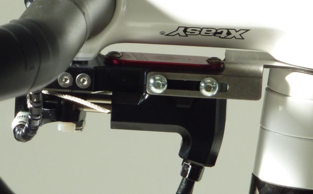

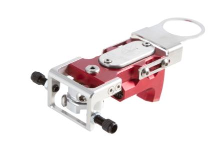

Die von den Bremsschalthebeln kommenden Bremszüge laufen unterhalb des Lenkers geradlinig in den unter dem Vorbau angebrachten Doppelmoppel und betätigen da die Hydraulik-Kolben, die wiederum die hydraulischen Bremssättel ansteuern. Besonderen Wert hat TRICKSTUFF darauf gelegt, dass das System sehr leichtgängig ist und immer einen klar definierten, stets gleichbleibenden Druckpunkt hat. Das wurde im Wesentlichen durch die schon genannte geradlinige Bowdenzugführung, hochwertige Kolbendichtungen und einer reibungsarmen Lagerung aller Hebel und Buchsen erreicht.
Befestigt wird der kompakte und, mit allem Montagezubehör, 185g schwere Doppelmoppel über ein im Winkel anpassbares Edelstahlblech, das  unter dem Vorbau auf dem Gabelschaft sitzt. Die Vorbaulänge sollte 80mm nicht unterschreiten.
