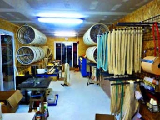

FMB steht für Francois Marie Boyaux, einen ehemaligen Rennfahrer, der sein Handwerk bei unterschiedlichen Reifenmanufakturen gelernt hat und seit einigen Jahren unter eigenem Namen in der Bretagne Reifen fertigt. Auf den ersten Blick ähneln die Modelle jenen aus dem Hause Dugast. Kein Wunder war der Inhaber doch auch dort  zur Ausbildung. Wie bei allen hochwertigen Schlauchreifen finden Latexinnenschläuche Verwendung. Der Aufbau der Karkassen besteht natürlich aus hochwertiger Baumwolle und ist entsprechend geschmeidig. Die Ventillänge beträgt 48 Millimeter. Die Ventileinsätz sind selbstredend herausnehmbar.

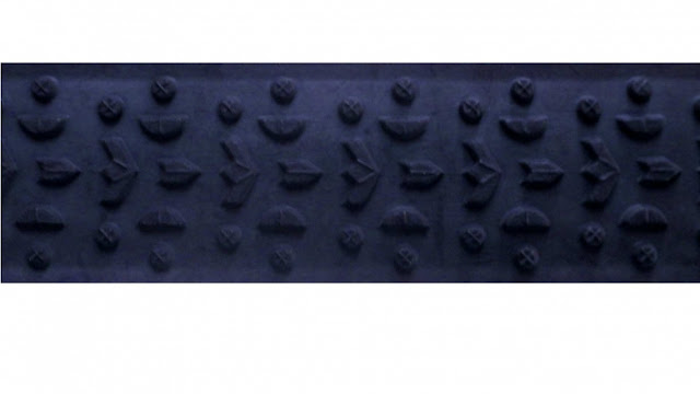

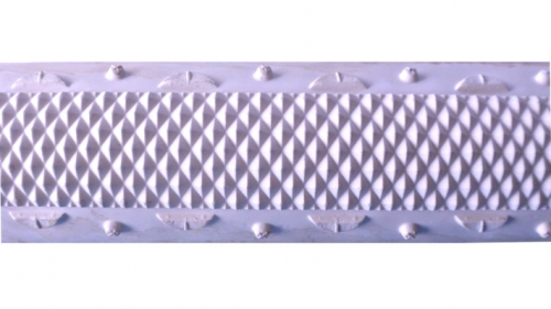

Zwei Semislicks werden angeboten : SSC Sprint und SSC Sprint Blanc, der SSC Sprint hat deutlich stärker ausgeprägte Schulterstollen.
FMB SSC Sprint blanc, auch in schwarz beige erhältlich:
FMB SSC Sprint:
