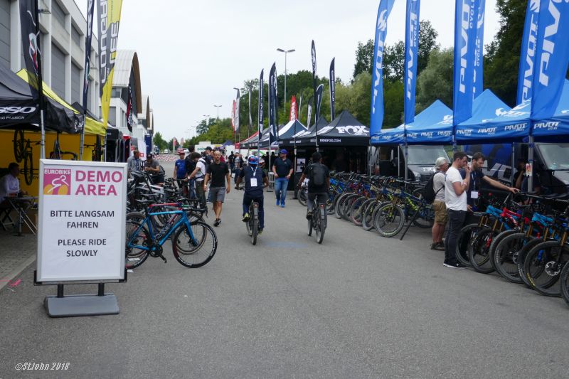

Das OPEN New U.P. ist quasi der Nachfolger des U.P., das ich vor 3 Jahren schon mal auf der EUROBIKE getestet hatte. Aber nur quasi, da OPEN das U.P. auch noch im Angebot hat. Damals hat mich das Konzept des Unbeaten Path komplett überzeugen können. Ob das auch dem aktuellen Modell gelingt, zeigt dieser Kurztest in der Demo Area der EUROBIKE 2018.
