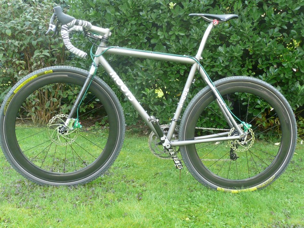

Der Edel-Crosser, der auf der EUROBIKE den Stand von TRICKSTUFF zierte, ist mit SRAM Force Komponenten und eigens für den Disc-Betrieb aufgebauten TUNE Schwarzbrenner Laufrädern mit 60mm hohen Carbonschlauchreifenfelgen bestückt. Als Reifen kamen TUFO Flexus Primus 34 zum Einsatz. Sattelstütze und Vorbau aus Titan wurden ebenfalls von Moots beigesteuert und der Lenker ist ein SYNTACE Racelite 2 aus Carbon. Von Klaus Haas von Rabbit Cyles, die MOOTS in Deutschland vertreiben und neben TRICKSTUFF alle weiteren Teile beigesteuert haben, wird der Wert des Nobelcrossers mit ca. 7000 € angegeben.

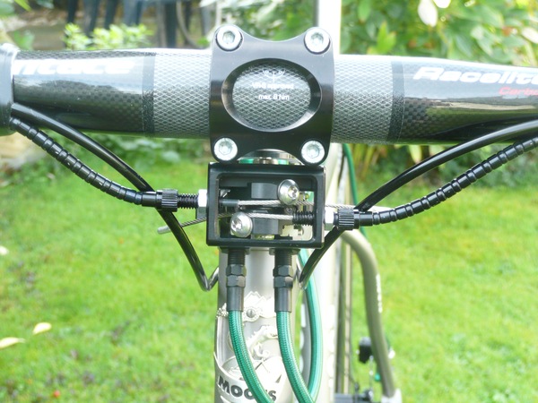

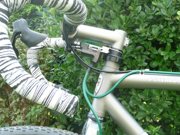

Der Doppelmoppel ist unterhalb des Vorbaus auf dem Gabelschaft montiert und wird über NOKON-Hüllen von den SRAM Force Hebeln angesteuert.

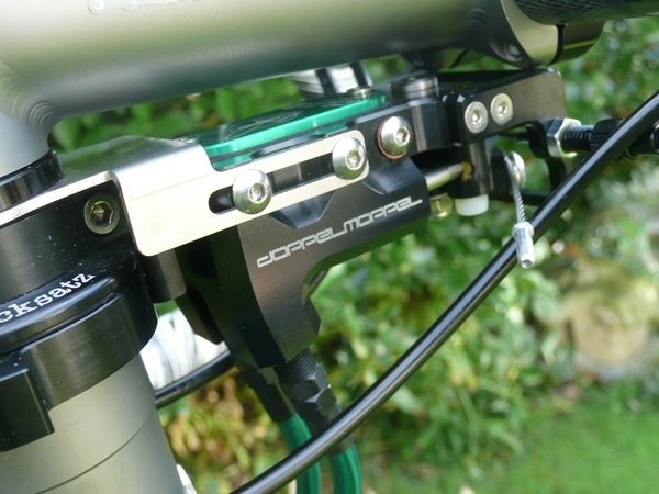

Sehr gut hat mir die Kombination mit dem TRICKSTUFF Tricksatz gefallen, der verhindert, dass beim Umschlagen des Lenkers der Doppelmoppel gegen das Oberrohr knallt und möglicherweise Schaden nimmt.
Weniger gut gefällt mir die offene Bauweise, bei der ich mir vorstellen kann, das hochgeschleuderte kleine Äste und  Steinchen sich im Extremfall in die Mechanik setzen und damit die Bremse blockieren. Laut Klaus Liedler wird aktuell an einer Abdeckung gearbeitet.
Zwar nur eine Kleinigkeit, aber bei der Preisklasse sicher anzumerken: Zwischen Vorbau und Doppelmoppel fehlt ein elastischer Dämpfer, da bei unebenem Untergrund der Doppelmoppel anfängt gegen den Vorbau zu klappern. Eine andere Lösung wäre sicher auch einen höheren Spacer über den Doppelmoppel zu setzen, der den Kontakt zum Vorbau verhindert.

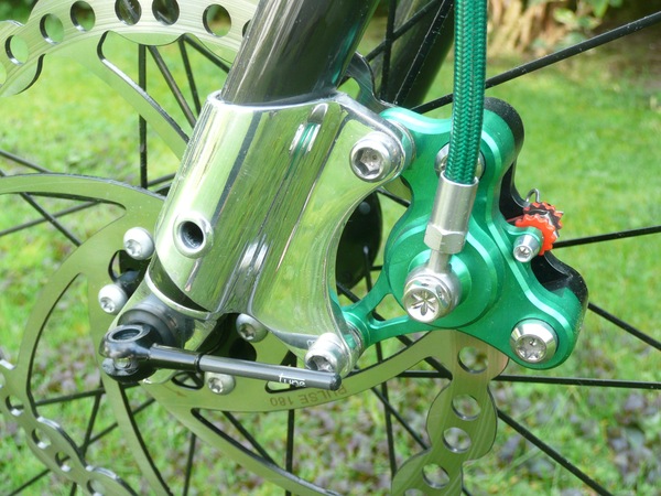

Weiter mit der Funktionsbeschreibung: Im Konverter werden die Seilwege auf die Hydraulikzylinder umgelenkt und über Kevlar-Leitungen auf die beiden verbauten TRICKSTUFF Cleg 2 Bremssättel übertragen.

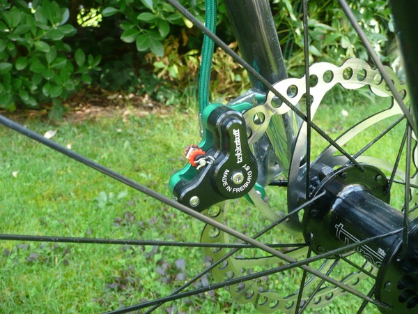

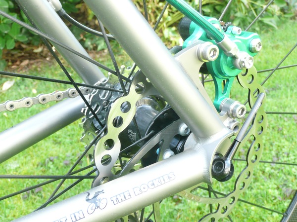

Die Sättel nach IS2000-Standard sind ohne Adapter vorne mit einer 180mm und hinten mit einer 160mm TRICKSTUFF Scheibe an den TUNE Laufrädern kombiniert.
Auf Nachfrage bei TRICKSTUFF hat Klaus Liedler mir mitgeteilt, dass die verbauten Cleg 2 IS Sättel nur mit 180/160er Scheiben kombiniert werden können. Alternativ gibt es noch die Cleg 2 PM (Postmount Standard), die mit verschiedenen Adaptern an nahezu jede Gabel bzw. Rahmen und  mit allen Scheibengrößen aufgebaut werden können. Auf Sonderwunsch gibt es auch Spezialadapter, mit denen 140er Scheiben vorne (und theoretisch 120er Scheiben hinten, aber solche Scheiben gibt es nicht) verbaut werden können.
Mein erster Eindruck: Die Doppelmoppel-Cleg-Kombination zeigt eine sehr gute Dosierbarkeit bei moderaten Handkräften.
Ein anfängliches Quietschen der vorderen Bremsscheibe verschwand sehr schnell mit dem Einfahren, bzw. Einbremsen und auch die Bremsleistung legte erwartungsgemäß zu.

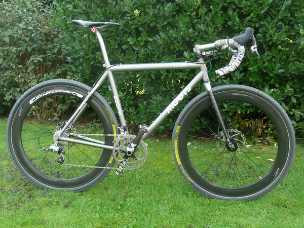

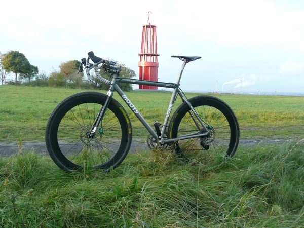

Noch ein paar Sätze zum MOOTS Psychlo-X:
Der geslopte Titan-Rahmen - "Handbuilt in the Rockies" - des Psychlo-X ist eine Schau für sich. Der optische Eindruck und die Details der Verarbeitung können überzeugen. Das einzige Manko ist der geringe Reifendurchlauf am Wishbone-Hinterbau, der zusätzlich durch eine Befestigungsschraube für ein Schutzblech reduziert wird. Die schlanke, aber sehr steife Woundup-Gabel passt sehr gut zur Optik des Titanrahmens und ist sicher auch mit für das gute Händling des Rades verantwortlich. Es fährt sich unheimlich agil und macht sehr viel Spaß im Gelände. Ich hatte immer wieder den Eindruck, dass ich viel schneller als sonst unterwegs bin und besser beschleunigen konnte. Die TUNE Schwarzbrenner-Laufräder sind echte Hingucker, waren mir aber auf harten, welligen Untergründen zu steif. Hier hätte ich etwas flexiblere Laufräder bevorzugt. Auf weichen Böden oder auf glatten Wegen und Straßen sind sie in ihrem Element und ließen sich mit den montierten TUFO-Schlauchreifen hervorragend beschleunigen. Als Shimanofahrer habe ich mich mit der Schaltfunktion der SRAM Force DoubleTaps am Anfang ziemlich schwer getan und mich häufig verschaltet. Dafür kann aber die Schaltung nichts, die meine Quälerei ohne Probleme überstanden hat.
Für das Komplettrad habe ich ein fahrfertiges Gesamtgewicht von 8,5 kg ermittelt.
