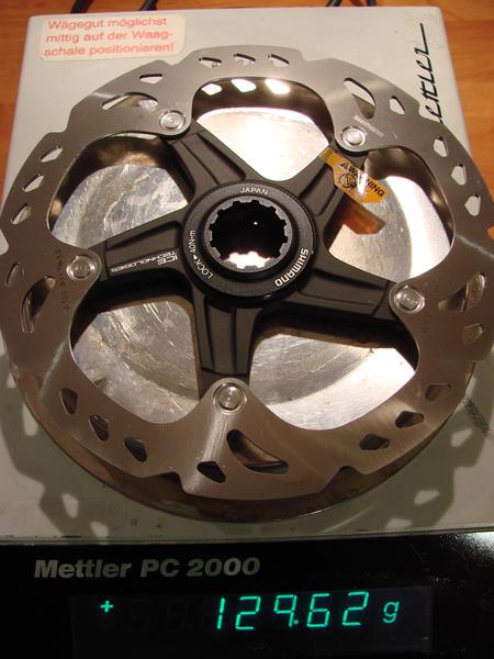

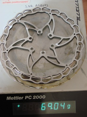

Ich hatte die Gelegenheit ASHIMAs Ai2 Bremsscheiben am Crosser zu testen und hier sind meine zwiespältigen Eindrücke.
St.JohnWie schon bei der Ankündigung geschrieben, gehören ASHIMAs Ai2 (ARO-09) Edelstahlscheiben zu den leichtesten auf dem Markt. Die 160mm Variante wird mit 66g ausgelobt. Meine beiden sind etwas schwerer und wiegen jeweils 69g.
Getestet hab ich sie zuerst in Kombination mit HOPEs Hydraulikkonverter V-Twin mit X2 Race-Sätteln.
Nach dem recht zügigen Einbremsen zeigt sich eine ordentliche, aber nicht komplett überzeugende Bremswirkung.
Um die Bremsleistung besser vergleichbar zu machen, wurde die Scheibe nicht nur bei Trainingsfahrten im Gelände getestet, sondern auch auf meiner Bremsteststrecke.
Das ist eine abschüssige asphaltierte Rampe, auf der ich auf möglichst genau 50 km/h beschleunige und dann ab einem definierten Punkt, nur mit der Frontbremse versuche die maximale Verzögerung zu erreichen. Zum späteren Vergleich wird der Anhalteweg ermittelt. Diese Versuche werden immer mehrfach wiederholt um auftretende Ungenauigkeiten möglichst auszugleichen.
Mit dem HOPE Set-up und der ASHIMA Ai2 habe ich Anhaltewege von knapp unter 30 Metern erreicht.
Da ich mir nicht sicher war, ob das relativ schlechte Bremstestergebnis der Bremsscheibe oder der HOPE-Anlage anzulasten ist, habe ich die weiteren Tests mit der seilzugbetriebenen BENGAL MB700T durchgeführt.
Im normalen Fahrbetrieb im Gelände, mit nur gelegentlichem kurzzeitigem Bremsen, empfand ich diese Kombination als deutlich effektiver, als die vorherige mit der Hydraulikbremse.
Meine böse Überraschung erlebte ich bei den Bremsversuchen auf der Teststrecke.
Erst setzte die Bremse sehr gut ein und reduziert deutlich, dann wurde sie aber auch auf der kurzen Strecke anscheinend so heiß, dass sich starkes Fading entwickelte und die Verzögerung deutlich nachließ. So verlängerte sich der Anhalteweg auf über 36 Meter! Das war beliebig wiederholbar. Und es ist kein gutes Gefühl, wenn die Verzögerung trotz maximaler Handkraft plötzlich wieder nachläßt. Im normalen Straßenverkehr möchte ich das nicht erleben.
Ich bin mir ziemlich sicher, dass das katastrophale Bremsversagen, das Tyler Benedict in BIKERUMOR beschrieben hat,  auch auf die Ai2 und ihre schnelle Fadingneigung zurück zu führen ist. Nur kann bei meinen Tests von Dauerbremsen nicht die Rede sein.
Eigentlich hätte ich meinen Test mit diesem Ergebnis abbrechen und mit eine allgemeine Warnung vor dieser Leichtbaubremsscheibe beenden können.
Hab ich dann aber nicht gemacht, sondern an der BENGAL-Bremse die originalen gesinterten Beläge gegen organische SWISSSTOP ausgetauscht.
Nach kurzem Einfahren zeigt die Bremse mit der ASHIMA Ai2 Scheibe weiterhin sehr gute Bremswirkung auf normalen Trainingsfahrten und auch auf der Teststrecke konnte ich aus 50 km/h - ganz ohne Fading - Anhaltewege von ca. 25 Metern realisieren, die auf sehr gutem Niveau liegen.
Wird die Geschwindigkeit aber weiter erhöht, war es kein Problem, die Scheibe aus 55 km/h wieder zum Faden zu bringen. Der Grenzbereich ist nah.
Ich hab die Scheibe dann noch bei zwei Rennen getestet. Dort war immer genug Bremsleistung vorhanden und lange steile Abfahrten, die vollen Bremseinsatz benötigt hätten, gab es nicht.
Abschließend läßt sich festhalten, dass die ASHIMA Ai2 Bremsscheibe sicher nicht die Sorglos-Scheibe für jeden ist. Hier kommt der Leichtbau definitiv an seine Grenzen.
St.JohnWer aber eine sehr leichte Scheibe für den CX-Rennbetrieb sucht, wo es nur um kurzzeitiges Verzögern geht und der nicht zu viel Systemgewicht zusammenbringt, für den könnte die Scheibe genau die Richtige sein.
Für alle Anderen, besonders die, die viel im hügeligen Gelände mit längeren Abfahrten unterwegs sind, möchte ich dringend von dieser Scheibe in 160mm abraten.
Auch ASHIMA hat inzwischen einen Hinweis veröffentlicht:
"Caution: Due to extreme low mass Ai2 Rotors heat-up more than heavier rotors which may adversely impact some lower spec systems during prolonged braking events. However, conversely due to the extreme low mass they also cool very fast, so with proper/normal braking consideration the heating/cooling effect can be balanced."

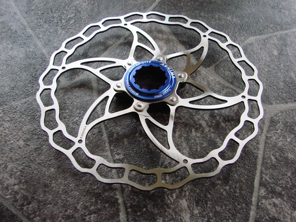

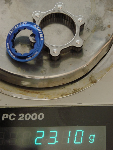

Noch ein paar Worte zum ebenfalls getesteten ASHIMA Centerlock-Adapter AC02 Centra-Lite: Funktioniert tadellos und wiegt dabei nur 23 g. Klare Empfehlung.

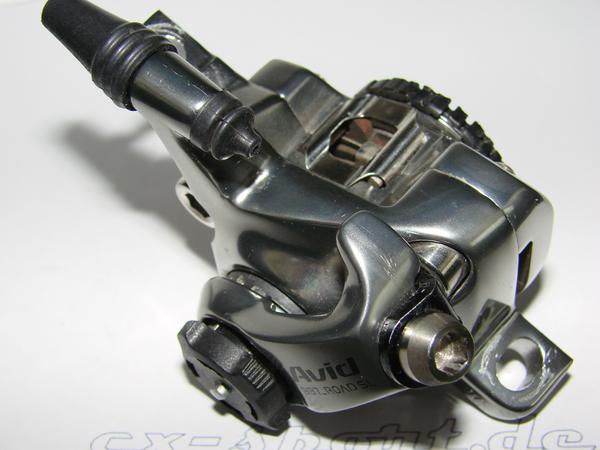

In den letzten Monaten habe ich die mechanische Scheibenbremse AVID BB7 Road SL, die Leichtbauversion der altbekannten und bewährten BB7 Road und das SRAM SlickWire Bremszugset getestet.
Zuerst zu Bremse und Scheibe.

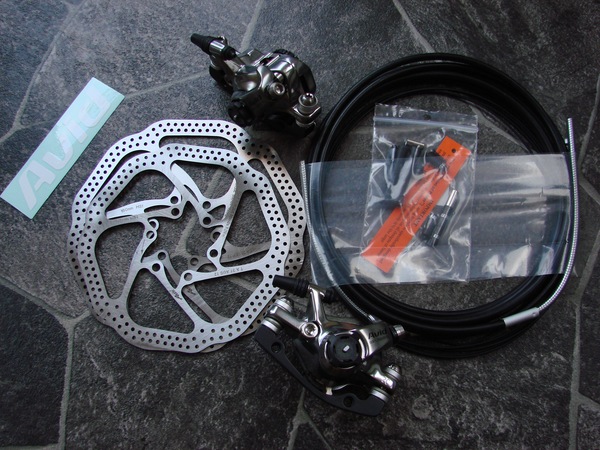

Der Packungsinhalt besteht aus einem Bremsattel mit Belägen, der HS1-Bremsscheibe entweder in 140 oder in 160 mm,  passendem Adaper für IS2000, Schrauben zur Befestigung von Sattel, Adapter und Scheibe, einem Inline-Zugversteller und einem gewinkeltem T10/T25-Torx-Schlüssel.
Wie schon in der Ankündigung  korrigiert, ist die Preisempfehlung von SRAM-AVID mit 152 € für einen Sattel mit Scheibe nicht unbedingt ein Schnäppchen.
Aktuell (Juni 2013) liegen die marktüblichen Preise bei 100-130 €. Damit ist die SL-Version gut doppelt so teuer wie die einfache BB7 Road.
Der auffälligste Unterschied zur BB7 Road ergibt sich duch die Verwendung von schwarzem Kunststoff für die Stellrädchen, die das werkzeuglose Nachjustieren der Beläge ermöglichen und das glänzend silbergraue Oberflächenfinish [Falcon grey], was die neue Version deutlich hochwertiger aussehen läßt.

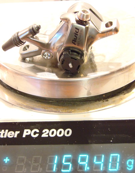

Weniger auffällig sind die Bauteile, die für die deutliche Gewichtsreduzierung und damit die Erweiterung "SL" in der Bezeichnung verantwortlich sind. Durch die Verwendung von Schrauben aus Titan und leichteren organischen Bremsbelägen auf einem Aluminiumträger konnte ca. 22 g eingespart werden, wodurch sich das Gesamtgewicht des Sattels auf 159 g reduziert.
Zusätzlich wird die BB7 Road SL nicht mehr mit der G2CS-Scheibe ausgeliefert, sondern mit der HS1, die mit den mitgelieferten 6 Titanschrauben ebenfalls nochmal ein paar Gramm einspart.
Wenn man alles zusammenrechnet, hat die neue Road SL mit 160mm-Scheibe und IS-PM-Adapter einen Gewichtsvorteil von ca. 45-50 g pro Laufrad gegenüber der ebenfalls noch angebotenen Vorgängerin (ca. 307 g RSL zu ca. 355 g Road).

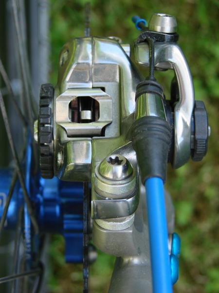

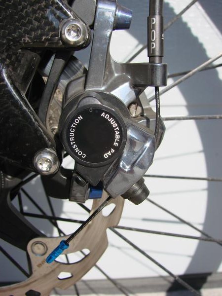

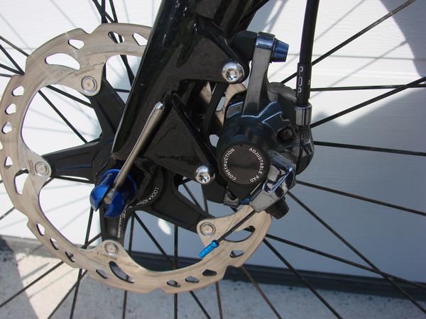

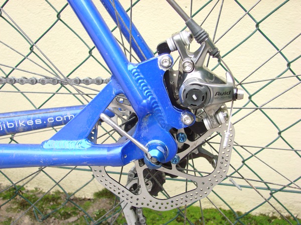

Für den Beginn des Tests hab ich die BB7 RSL an ein FUJI Cross Pro mit GUNSHA WCC Vollcarbon-Gabel montiert.  Als Bremsgriffe dienten SHIMANO Dura Ace STIs ST-7900.

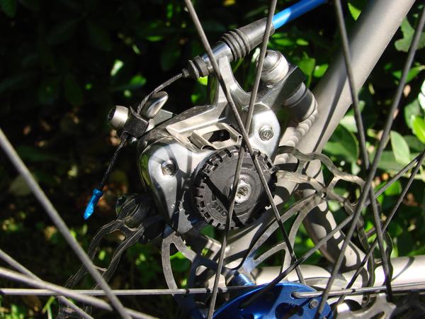

Die Montage der Sättel und der Scheiben war einfach. Vorn wurden 160mm und hinten 140 mm verbaut. Da Rahmen und Gabel über IS2000-Aufnahmen verfügen, wurde die mitgelieferten Adapter mit den beiliegenden Titanschrauben verwendet. Das AVID-eigene "Tri-Align Caliper Positioning System", die Kombination aus konkaven und konvexen Scheiben zur Sattelausrichtung, erleichtert die korrekte Positionierung.
Um einen gutes Ansprechverhalten zu erreichen ist hier die Empfehlung hochwertige Züge und kompressionsstabile Hüllen, wie z.B. SRAM SlickWire zu nutzen. Doch dazu später mehr.
Das FUJI war noch mit NOKON (Gabel) und ROSE Xtreme (Rahmen) Zügen und Hüllen bestückt, die ich erstmal übernommen habe. Den mitgelieferten Inline-Zugversteller habe ich nicht verbaut.
Die Justage wird, dank des Einstellrädchend für den äußeren Belag, deutlich erleichtert.
Wie bei den meisten mechanischen Scheibenbremsen empfiehlt es sich auch hier, den Bremsarm minimal vorzuspannen, um systembedingte Leerwege im Zugweg zu kompensieren.
Schon auf den ersten Fahrten zeigt die BB7 Road SL ein sehr gutes Ansprechverhalten mit feiner Dosierung. Die Einbremszeit ist sehr kurz. Sicher ein Verdienst der neuen organischen Beläge. Quietschen oder Schleifgeräusche sind kein Thema.

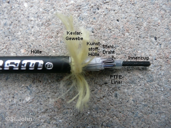

Nun zu den SlickWire Bremszügen und -hüllen.
In der Pappschachtel befanden sich zwei Züge mit 135 und 275cm länge und eine 300cm lange Hülle mit zwei Flexpipes-Enden.
Beim Montieren ist mir die große Ähnlichkeit mit JAGWIRE Racer Hüllen aufgefallen. Ich hab dann mal ein Stück in seine Schichten zerlegt.
[Die Kevlarfasern liegen normalerweise als ordentlich verflochtenes Schlauchgewebe um die Kunstoffhülle.]
Eine JAGWIRE Racer Hülle ist gleich aufgebaut. Auch die Längen und Gewichte der Züge und Hüllen sind nahezu identisch. Ein Meter Hülle wiegt ca. 40 g, ein Meter Zug ca. 13 g. Durch den linearen Aufbau mit den Stahldrähten ist die Hülle sehr steif und zeigt eigentlich keine Schwächen.
Mit den neuen Zügen und Hüllen wurden im Wesentlichen die gleichen Anhaltewege wie mit den NOKONs erreicht. Es könnte aber sein, dass das NOKON System noch etwas definierter und feinfühliger zu dosieren war.

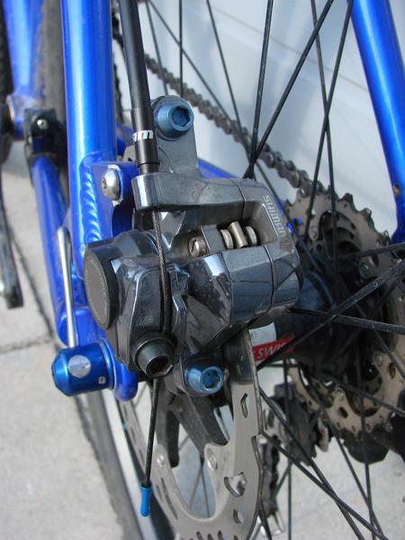

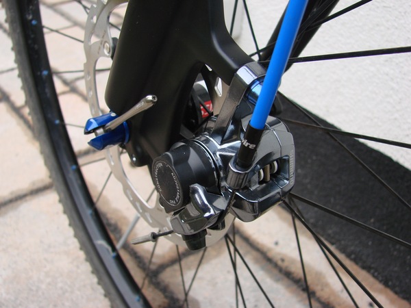

Danach wurden die BB7 Road SL an ein APACE T1ST montiert, wo sie über JAGWIRE Racer Hüllen und Züge von älteren Ultegra SL Hebeln, ST-6600G, betätigt werden. Das APACE verfügt über Postmount-Bremsaufnahmen an Gabel und Rahmen.
Wie zu erwarten war auch hier die Montage kein Thema. Da das Rad auch hinten eine 160mm große Scheibe benötigt, wurde abweichend eine ASHIMA  Ai2 montiert, da keine zweite HS1 in der Größe zur Verfügung stand.
Nach kurzer, unauffälliger Einbremszeit werden auch mit diesem Set-up hervorragende Anhaltewege auf der Teststrecke erzielt: 20-23 m am Unterlenker und 22-25 m auf den Bremsgriffen.
Damit bremst sich die BB7 Road SL mit HS1-Rotor aktuell zu meiner Referenz der mechanischen Scheibenbremsen.
Mit den alten SHIMANO Hebeln harmoniert sie noch etwas besser als mit der neueren Generation.
In einigen Foren wird von einer schlechte Kompatibilität mit SRAM-Hebeln berichtet, was ich nicht überprüfen konnte.
Quietschen tut sie nur äußerst selten und eigentlich nur wenn sie feucht ist. Fading oder andere Hitzeprobleme sind während des Tests nicht aufgefallen. Die Beläge zeigen nach gut 480 km Testbetrieb noch keine erkennbaren Abnutzungserscheinungen.

Leichter ist sie geworden. Die bisherige BB7 Road (links) wiegt ca. 181 g und die neue BB7 Road SL (rechts) ca. 160g. Die Befestigungsschrauben und auch die Rotorschrauben sind ebenfalls aus Titan und damit auch noch mal ein paar Gramm leichter als die bisherige Variante.
So grob kalkuliert, hat die neue BB7 RSL gegenüber der BB7 Road bei 160mm Scheibe einen Gesamtgewichtsvorteil von knapp 50g. Ca. 30g für den Sattel mit Befestigungsschrauben und ca. 20g für die HS1-Scheibe mit Titanschrauben.

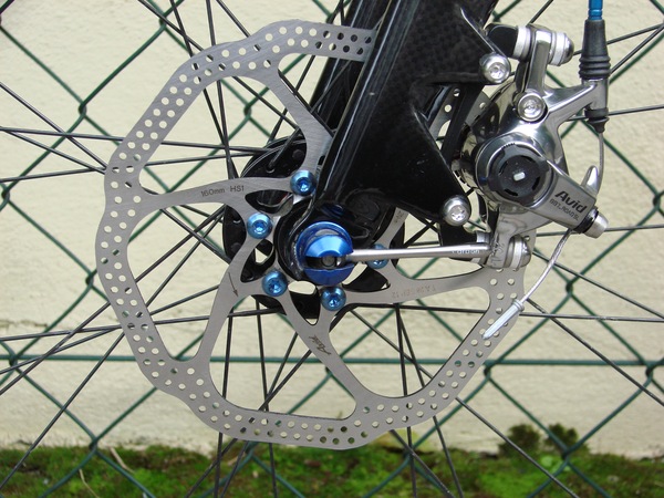

Wie angekündigt, die Bilder der montierten Bremsen: [Fotos im Forum]
Im Moment nutze ich noch NOKON und ROSE (JAGWIRE) Züge und Hüllen. Auf die SlickWire werde ich etwas später umrüsten.

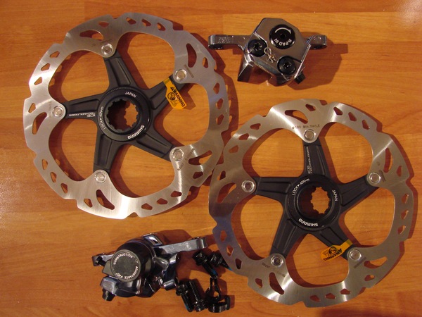

Der zweite Tag von RuhrQUER wurde genutzt um die BB7 Road SL am APACE mit SHIMANOs älteren Ultegra-STIs (ST-6600G) zu testen.
Da ich es zeitlich nicht mehr geschafft hatte, die AVID-Scheiben noch umzuschrauben, wurde die erste Testfahrt mit den Leichtbauscheiben KCNC Razor, 160mm, vorn, und ASHIMA Ai2, 160mm, hinten, durchgeführt.
Auch diese Kombinationen verliefen völlig unauffällig. Ich hatte nie das Gefühl zu wenig Bremskraft zu haben. Selbst Notbremsungen, ausgelöst durch Arnos spontanen Fahrstil, und längere Abfahrten waren völlig fadingfrei und jederzeit gut kontrollierbar.
Einzig die Frontbremse machte sich durch ein deutlich wahrnehmbares Geräusch auf sich aufmerksam. Kein Quietschen, eher ein Rumpeln. Vermutlich ausgelöst durch die vielen Ausschnitte in der Razor-Scheibe.

Mit der BR-CX75 präsentiert SHIMANO endlich eine zeitgemäße mechanische Scheibenbremse für den boomenden Disccrosser Markt. Unser Test soll zeigen ob es den Japanern gelungen ist eine Bresche in die Dominanz der AVID Ball Bearing Bremsen zu schlagen.
Es soll kein Duell werden, aber einen Vergleich mit AVIDs BB7 Road SL, die ebenfalls im Herbst 2012 auf den Markt kam und die fast gleichzeitig im cx-sport.de-Test war, muss sich SHIMANOs Cyclocross-Scheibenbremse CX75 schon gefallen lassen.
Zum Testen haben wir zwei Bremssättel BR-CX75 und zwei 160 mm-XT-Center Lock-Bremsscheiben SM-RT81 bekommen.
Unter der Bezeichnung SM-RT86 sind die Bremsscheiben auch für 6-Loch-Naben verfügbar. Beide Scheibenvarianten werden von SHIMANO für die Bremse empfohlen.
Den Bremsen lagen nur noch zwei Befestigungsschrauben und ein Schraubensicherungsclip bei.
Die Center Lock Rotoren bestehen aus einer 3-lagigen Sandwichstruktur aus äußeren Edelstahlschichten mit innerem Aluminiumkern. Diese Bauweise, bei SHIMANO Ice-Tech genannt, soll die Wärmeableitung verbessern und damit die Betriebstemperaturen der Bremsen deutlich reduzieren um Fading zu vermeiden.

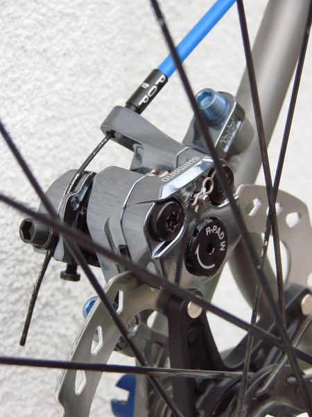

Der silbergrau [glossy grey] beschichtete Bremssattel aus Aluminium wird mit organischen G01A Belägen ausgeliefert. Wie beim Marktführer sind auch bei der CX75 beide Beläge einstellbar, was eine zusätzliche Inline-Zugverstellung nicht nötig macht.
SHIMANO gibt keine Preisempfehlungen aus. Zur Zeit (Juli 2013) liegen die Preise bei den einschlägigen Internetversendern bei 52-70 € für den Bremssattel und bei 27-34 € für die Scheibe. Damit liegen die Preise für eine komplette Einheit grob zwischen 80 und 100 €. Für eine BB7 Road SL mit Scheibe werden aktuell 100-130 € verlangt. Preisvorteil für SHIMANO.
Ein Bremssattel wiegt 153 g und ist damit um 6 g leichter als die BB7 RSL. Weitere 2g spart die SHIMANO-Bremse bei den Befestigungsschrauben, die zwar nicht aus Titan sind, aber ohne die Tri-Align-CPS-Scheiben der BB7 auskommen muss.
Die 160 mm SM-RT81 Scheibe wiegt mit Center Lock Ring 130 g, 25 g schwerer als die HS1 der BB7 RSL mit ihren Titanschrauben. Kleiner Gewichtsvorteil von 17 g für AVID.
Für den praktischen Test wurden die Bremsen an ein APACE T1ST mit Aluminium-Gabel montiert. Rahmen und Gabel sind für 160 mm Scheiben und Post Mount Bremsen vorgesehen. Passend zu den Center Lock Scheiben wurde ein entsprechender Laufradsatz mit DT Swiss 190 Naben eingesetzt.
Sowohl die Montage der Scheiben, wie auch der Bremsen war sehr einfach. Die Ausrichtung und Justierung der Bremssättel stellte ebenfalls kein Problem dar. Ärgerlich ist allerdings, dass für die Verstellung des äußeren Belags ein 2,5 mm INBUS-Schlüssel benötigt wird und für den inneren ein 3 mm INBUS nötig ist. Überhaupt scheinen sich die Konstrukteure keine großen Gedanken bei der Wahl der verwendeten Schrauben gemacht zu haben. Für den Austausch der Beläge wird zusätzlich noch ein Schlitzschraubendreher benötigt. Das hätte man geschickter lösen können!
Wo wir schon bei der Kritik sind: Eigentlich macht die CX75 den Eindruck, sie wär aus "dem Vollen geschnitzt" und entsprechend robust. Zu diesem Eindruck passt aber der ungespannt sehr wacklige Bremsarm und die sehr leichtgängig zu verdrehenden Einstellschrauben für die Beläge nicht. Es ist allerdings tatsächlich nur der erste Eindruck. Während des Testbetriebs gab es keinerlei Probleme mit sich verstellenden Belägen oder einer unpreziesen Armansteuerung.
SHIMANO empfiehlt für die CX75 ST-6700 Hebel. Ich habe die Bremsen am APACE mit älteren Ultegra SL STIs, ST-6600G getestet. Züge und Hüllen sind kompressionsarme Racer von JAGWIRE.
Bei der Montage hab ich den Hebelarm der Bremse leicht vorgespannt um systembedingte Leerwege im Zugweg aufzunehmen.
Die Bremsen und Scheiben passen sehr gut zusammen. Auf den ersten Ausfahrten zeigen sie schon gute Bremsleistungen ohne zu Quietschen oder zu Ruckeln und lassen sich sehr gut dosieren. Eine lange Einbremszeit war nicht nötig.
Bremstest:
Alle Bremstests wurden auf einer wenig befahrenen, abschüssigen, asphaltierten Teststrecke durchgeführt.
Als Auslösepunkt des Bremsvorgangs dient eine kleine Bodenwelle, ab der der Anhalteweg bestimmt wird.
Vom Startpunkt oberhalb der Bodenwelle wird möglichst exakt auf 50 km/h beschleunigt.
Ab Bodenwelle wird ausschließlich mit der Frontbremse bis zum Stillstand abgebremst und dann der Anhalteweg bis zum Aufstandspunkt des Vorderrads ermittelt.
Dieser Test wird mehrfach wiederholt um Geschwindigkeitsunterschiede auszugleichen und möglichst weit an die optimale Verzögerung heranzubremsen.
Nach dem Einbremsen erziele ich auf den Bremsgriffen ca. 25 m und am Unterlenker ca. 23 m Anhaltewege.
Bei einer Durchsicht des Systems ist mir aufgefallen, dass der Sattel nicht optimal auf der Scheibe sitzt und dadurch ein kleiner Teil der Beläge oberhalb der Scheibe sitzt und nicht an der Verzögerung teilnimmt. Warum das so ist konnte ich nicht aufklären, gehe aber davon aus, dass die Masstoleranzen der Gabel und der Bremssättel sich gegenseitig unglücklich verstärkt haben. Mit anderen Bremsen, bzw. mit der CX75 an anderen Gabeln ist mir das nicht aufgefallen.
Der zweite Teil des insgesamt knapp 550 km langen Testfahrten wurden mit einem FUJI Cross Pro durchgeführt, das mit einer GUNSHA WCC Vollcarbongabel ausgestattet war.
Beide Bremsaufnahmen sind IS2000, so dass entsprechende Adapter montiert werden mussten. Hier kamen Dura Ace ST-7900 Hebel zum Einsatz, die vom Zugeinholweg den empfohlenen ST-6700 entsprechen sollten. Züge und Hüllen waren SRAM SlickWire, die meiner Meinung nach den JAGWIRE Racer entsprechen. Die Laufräder mit den RT81 Scheiben hab ich vom APACE übernommen.
An der GUNSHA Gabel waren die Bremsen optimal über den Scheiben positioniert. Eine Abweichung der Montageposition wurde nicht festgestellt.
Mit diesem Set-up liegen die ermittelten Anhaltewege beim Bremstest bei sehr guten 22 Metern und das sowohl am Unterlenker, wie auch von oben auf den Bremsgriffen.
Bei allen anderen Hebel-Bremsen-Kombinationen, die ich bisher durchgeführt habe, konnte ich noch nie die gleich kurzen Anhaltewege von oben erreichen. Hier scheint die Abstimmung der ST-7900 Hebel optimal zur CX75 zu passen.
In dieser Kombination gehört sie aktuell zu den leistungsfähigsten mechanischen Scheibenbremsen. Der Druckpunkt ist deutlich definiert und die Bremskraft unter allen Bedingungen feinfühlig zu dosieren. Aber auch mit den "alten" Hebeln funktioniert sie gut, wenn man die etwas längeren Anhaltewege in Kauf nimmt.
Mit den SM-RT81 Scheiben ist Quietschen, auch bei Schnee und Regen, kein Thema. Das Kühlkonzept der Ice Tech-Technologie scheint aufzugehen. Fadingprobleme traten auch bei höherer Ausgangsgeschwindigkeiten nicht auf.
Um nochmal kurz auf die Konkurrenz von AVID zurückzukommen.
Mit den gleichen Rädern getestet, erreicht die BB7 RSL mit den alten Hebeln am APACE die besseren Bremsergebnisse.
Bei den neueren Hebeln am FUJI führt dagegen die SHIMANO Bremse.
Grundsätzlich tun sich beide Bremsen nicht viel und sind ebenbürtig. Da die CX75 etwas günstiger als das Topmodell der BB7-Reihe ist und leichte Vorteile mit den aktuellen SHIMANO-Hebeln hat, wird sie sich sicher ein deutliches Stück vom Scheibenbremsenmarkt abschneiden.
Mein Fazit:
SHIMANO hat es mit der CX75 geschaft, eine sehr leichte und höchst effiziente Scheibenbremse zu entwickeln. Mit den RT81 Scheiben gehört sie aktuell zu den Besten mechanischen Scheibenbremsen für SHIMANOs STIs  der Serien Dura Ace 7900, Ultegra 6700 und 105 5700.

Heute das schöne Wetter genutzt und die CX75 mal ausgiebig auf der Bremsteststrecke getestet.
Sehr gut zu dosieren. Richtig gute Anhaltewege mit ca. 25m. Tendenziell etwas kürzer als mit der BB7 RSL, die auf ca. 26-27m kommt.
Die Kombination aus SHIMANO ST-6600G, JAGWIRE Road Zug und Hülle, 160er SM-RT81 Scheibe und BR-CX75 funktioniert hervorragend.
Demnächst werden die Bremsen getauscht und dann mal sehen, wie sich die CX75 am FUJI mit ST-7900-Hebeln schlägt, bzw. die BB7 RSL mit den "alten" Hebeln am APACE.
23.04.2013
Heute hatte ich mal wieder Gelegenheit die Bremse und die Scheiben zu testen. Wieder sehr kurze Anhaltewege auf der Teststrecke.
Wieder in der Werkstatt hab ich die Bremse etwas nachgestellt. Dabei ist mir aufgefallen, dass der Frontsattel nicht optimal auf der Scheibe sitzt. Er hat etwas zuviel Abstand und dadurch wird gut 3-4mm des Scheibendurchmessers nicht genutzt und auf den oben überstehenden Belägen bleibt ein Grad stehen.
Liegt an der Postmount Aufnahme der Gabel. Entweder ist die nicht maßhaltig oder der Bremssattel. Ich tippe ja auf die Gabel. Das ist mir bei anderen Bremsen/Scheiben/Gabeln/Rahmen aber auch schon mal aufgefallen, allerdings nicht 3-4mm.
Hier besteht also anscheinend noch Optimierungspotiental seitens der Hersteller von Gabeln/Rahmen um evtl. Ungenauigkeiten ausgleichen zu können und eine Feinjustierung des Sattels zur Scheibe zu erzielen. Evtl. die Postmount Aufnahmen etwas kürzer und dafür Ausgleichscheiben beilegen, o. Ä.
Da ich demnächst die SHIMANO Bremsen und Scheiben ans FUJI und die AVID BB7 RSL und die HS1 ans APACE wechseln werde, bin ich mal gespannt, ob sich die Abweichung auch dann zeigt.
Wenn die CX-75 besser auf der Scheibe sitzen würde, wäre die Bremsleistung vermutlich sogar noch besser als bisher schon.

Heute hab ich mit dem FUJI und der BENGAL MB700T / ALLIGATOR Windcutter 160mm Vergleichsbremsungen gemacht. Zuerst die gleiche Vorgehensweise wie gestern: 5 mal Beschleunigung auf ca. 45 km/h und Vollbremsung vorne.
Dabei war der Anhalteweg gut ein bis zwei Meter kürzer als gestern mit dem MOOTS. Danach 5 mal ca. 50 km/h --> Anhalteweg so wie gestern die längsten Anhaltewege. Heute sehr geringe Streuung.
Das FUJI ist neben der GPS-Messung auch mit einem Radsensor ausgerüstet, der vermutlich auf der kurzen schnellen Beschleunigungsstrecke genauer aufzeichnet, als es gestern nur mit dem GPS Signalen des Edge 500 gelungen ist. Gestern die Vmax vor dem Bremsvorgang wurde sehr schwankend aufgezeichnet, heute hab ich 5 mal 45+-1km/h und 5 mal 50+-2km/h.
Demzufolge muss ich die Bremsversuche mit dem Doppelmoppel nochmal mit Radsensor wiederholen.
ABer grundsätzlich bin ich schon überrascht, wie gut die mechanische Bengal bremst. Das Bremsgefühl ist allerdings anders, mit Doppelmoppel ist die Bremse sehr feinfühlig zu dosieren, mit konkretem Druckpunkt. Die Bengal ist etwas weniger präzise von der Dosierung her und der Druckpunkt ist weicher ausgeprägt.

Vergleichtests mit dem FUJI und der AVID BB7 Road mit Originalbelägen am Vorderrad mit 160mm Windcutter-Scheibe.
Nach einigen Bremsmanövern zum Einbremsen und Feintunen der BB7 wurde 10 mal von 49+-2 km/h auf der Bremsteststrecke bis zum Stillstand gebremst. Der durchschnittliche Anhalteweg war ziemlich exakt mit dem der Bengal MB700T vergleichbar und ebenfalls gut 1 bis 2 Meter länger als die Doppelmoppel-Cleg-Kombination. Wie schon die MB700T zeigt auch die BB7 einen gute definierten Druckpunkt, der allerdings bei der hydraulischen Bremse noch deutlicher akzentuiert ist. Ebenso bei der Dosierbarkeit, bei der die beiden Seilzugbremsen wieder gleichauf liegen, zeigt sich die Konverterbremse deutlich feinfühliger.
